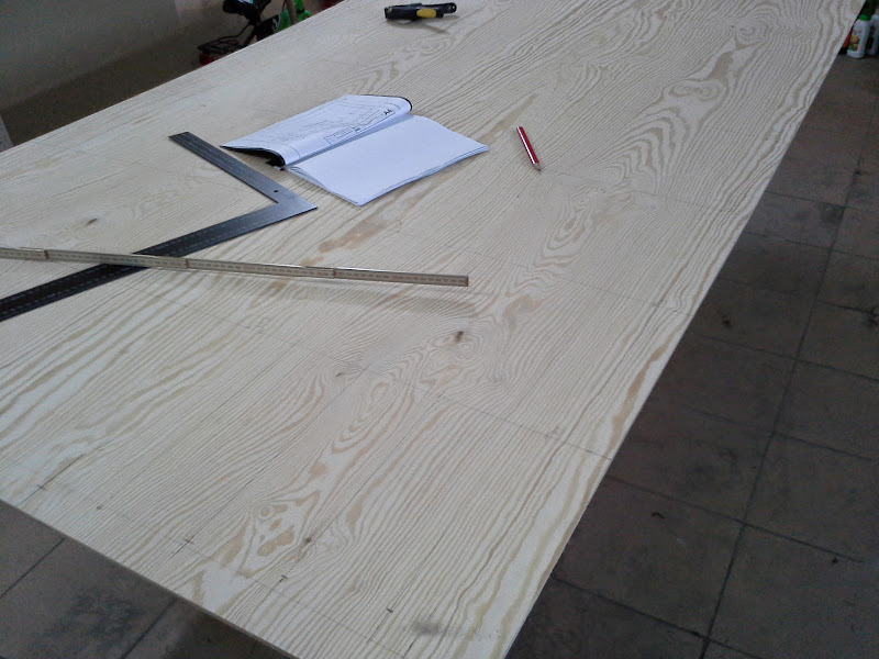

No to jak mówiłem, tak zrobiłem ;). Budowa mojego pierwszego canoe oficjalnie się rozpoczęła, z czego niezmiernie się cieszę :D !
Kanujke opisałem dokładniej w poniższym wątku:
quick-canoe-155-sklejkowe-t4873.html
Część materiałów kupiłem już wcześniej, ale najistotniejsze czyli sklejka dotarła dopiero dzisiaj.
Koszty jakie poniosłem do tej pory:
Sklejka 6mm 3 arkusze - 270zł
żywica poliestrowa + utwardzacz - 36zł
taśma szara (power tape) - 26zł
lakier bezbarwny Uretolux - 33zł
Klej Soudal D4 - zostało po Piranii
Potrzebuję jeszcze, taśmę szklaną, drewno na listwy odbojowe, yok i konstrukcję ławeczek, oraz farbę do pomalowania kadłuba z zewnątrz i paski na ławeczki. Coś tam pewnie jeszcze dojdzie, ale niewiele. Całkowity koszt materiałów oceniam na maksymalnie 600zł, ale to wyjdzie w praniu.
Co do czasu, to liczę, że będzie to budowa błyskawiczna :D, ale ostateczny deadline, to sierpniowy zlot canoe :oops:.
Zobaczymy co z tego wyjdzie.
Nie mogłem wytrzymać i poszedłem do garażu na pół godzinki i zacząłem trasowanie. Mam już wytyczone punkty pod połowę dna i pół burty.
Mam teraz dylemat, czy trasować wszystkie 6 kawałków, czy wyciąć te dwa a pozostałe odrysować od wyciętych. W drugim wypadku ryzykuję pewne niedokładności, więc jeszcze przemyślę sprawę.
Teraz muszę pożyczyć od kogoś wyrzynarkę, bo chcę zaoszczędzić czasu i nie chcę się już ręcznie szarpać.
Na razie tyle, jeszcze wrzucam 3 zdjęcia.

Heh, dzięki za radę. Piłę mam i wiem, że bez problemu sobie poradzę i będzie to dobrze zrobione, ale chciałbym zaoszczędzić czas. Z drugiej strony z wyrzynarki nigdy nie korzystałem i może ta nauka będzie mnie więcej kosztowała niż to warte.
Dorzucam jeszcze dwa rysunki z projektu, widać rozmieszczenie elementów na arkuszach sklejki oraz przekroje. Canoe zostało zaprojektowane z dosyć sporym kilem, co widać na rysunkach. Projekt przewiduje płetwę z przodu i z tyłu a dodatkowo na to kil po całej długości, myślę że w takim wykonaniu kiepsko by się łódką manewrowało. Zamierzam zrezygnować z obydwu elementów i pozostawić gładkie dno. Chciałbym, żeby canoe zachowaniem na wodzie przypominało tradycyjne konstrukcje.

Dzisiaj chwilę posiedziałem przy sklejce, która ma zostać kanadyjką ;). No i pierwszy element wycięty (połowa burty).
Ciąłem ręcznie, bo nikt nie ma wyrzynarki ;). Wycięcie zajęło mi 12 minut, pozostało jeszcze tak 5 razy. Czasowo to nie problem, tylko ręka strajkuje :mrgreen:. Chociaż i tak nie jest źle, jak robiłem żaglówkę, to cięcie w sklejce 10 mm było dużo gorsze.
Znając siebie skończę na cięciu wszystkiego ręcznie, jeden element na dzień i nie będzie źle.
Jeszcze kilka zdjęć, chociaż dużo ich nie będzie, bo robię mały eksperyment i nagrywam film z budowy, później chciałbym poskładać z tego jeden w przyspieszonym tempie :D.
