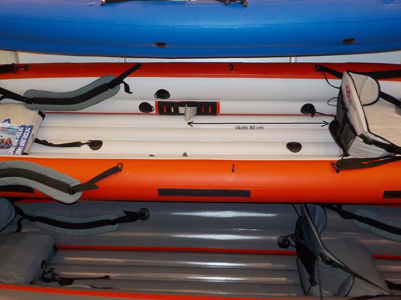

Igla-1 - w teorii 1 ale w praktyce 1i1/2. Spokojnie można z dzieckiem do lat 10 nią pływać. Tym bardziej że ilość uchwytów na burtach umożliwia zamontowanie dwóch siedzeń.
Igła-2 sport - kajak którym można się zauroczyć od pierwszego wejrzenia. I nie ukrywam, korci bardzo, może jeszcze nie obsesyjnie ale niewiele mniej.
Długość 510, szerokość 78. W odniesieniu do Solara :
- W środku jest nieco szersza. To zaleta komór bocznych w kształcie 8 a nie 0. Środek bym oceniał na jakieś 45cm.
- Siedzi się wyżej niż w solarze. O ile dno ma prawie taką samą grubość, to siedzisko dodaje 5cm.
- Dużo więcej miejsca na bagaż. Za tylnym siedzeniem jest tyle samo miejsca co w Solarze - worek trójkątny 60 litrów. Natomiast za przednim siedzeniem jest ok 80cm, do oparcia na nogi dla rufowego kajakarza. Spokojnie można tam wsadzić drugi wór o takiej pojemności. To dość bagażu dla dwóch osób na naprawdę długi spływ, a jednocześnie unika się piętrowania bagażu
- Przód jest bardziej smukły, dziobowe siedzenie lepiej przesunąć do tyłu.
- Podpórki na nogi mocowane do burt - aluminiowe. Nie do końca jestem do nich przekonany.
- Materiał. Opis PVC na stronie budzi mylne skojarzenia z marketowym pontonem lub basenem. W rzeczywistości bardziej przypomina materiał używany na piłki do koszykówki. Obstawiam że wybrano coś naprawdę trudno ścieralnego.
- Mocowanie fartucha na rzepy

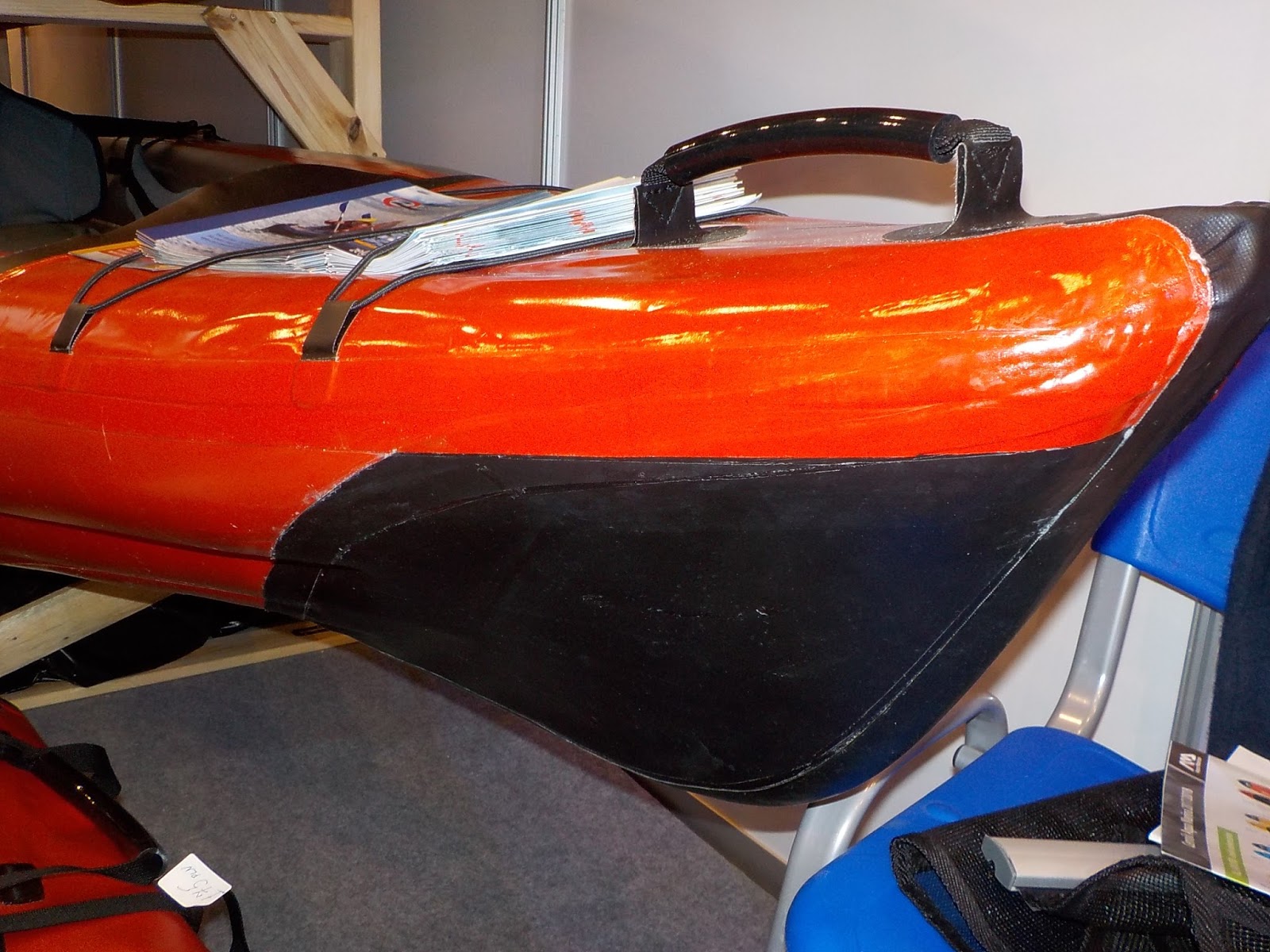

No i to na co forum z niecierpliwością czeka Igła 2- PU. Pierwsza myśl, matko jakie to wielkie. Druga myśl dokładnie taka sama. 90cm szerokości na zewnątrz, środek oceniam na jakieś 55-60cm. Można się wygodnie rozwalić w środku. Przy samotnym spływie, spanie w kajaku nie byłoby problemem. Wersja PU przy sportowej wygląda strasznie kobylasto.
- Bagażu wchodzi jeszcze wiecej niż do wersji sport. Da się dopchać dziób workiem 30-40 litrów. Worek za przednim siedzeniem może być większy (średnica) - 200litrów nie powinno być problemem. Pod względem miejsca podobna do scouta.
- Da się zamontować trzecie siedzenie.
- Materiał poszycia jest dość zaskakujący. Jest gładki i śliski. Kolor mocno nasycony. Krwista czerwień. Dobrze że dali szare wstawki, bo w pełnym słońcu refleksy muszą być mocne.
- Jest lekka. Dziewięciolatka podnosi kajak bez problemu.
- Egzemplarz targowy to prototyp. Nawet nie wszystkie elementy były zaczepione - nie widziałem uchwytów na fartuch.
- Cena podana na fb, nie jest ceną tej wersji, bo ona jest jeszcze nie wyceniona. Natomiast nie będzie ona mała - jest to pierwszy kajak PU w EU.
Ciśnienie we wszystkich igłach - 0,3 bar. Nie ma tabliczek znamionowych, bo komory się pompuje aż zawory bezpieczeństwa się otworzą. I po takim napompowaniu kajak jest bardzo sztywny. Nawet po przyzwyczajeniu się do gumotexów, twardość igieł jest zaskakująca.
W instrukcji jest uwaga że nie nadają się na rzeki górskie. Nie wynika to z materiału czy kształtu, tylko braku samoodpływu.
Zdjęcia dorzucę jutro, jak będę miał dostęp do jakiegoś przyzwoitego internetu.
